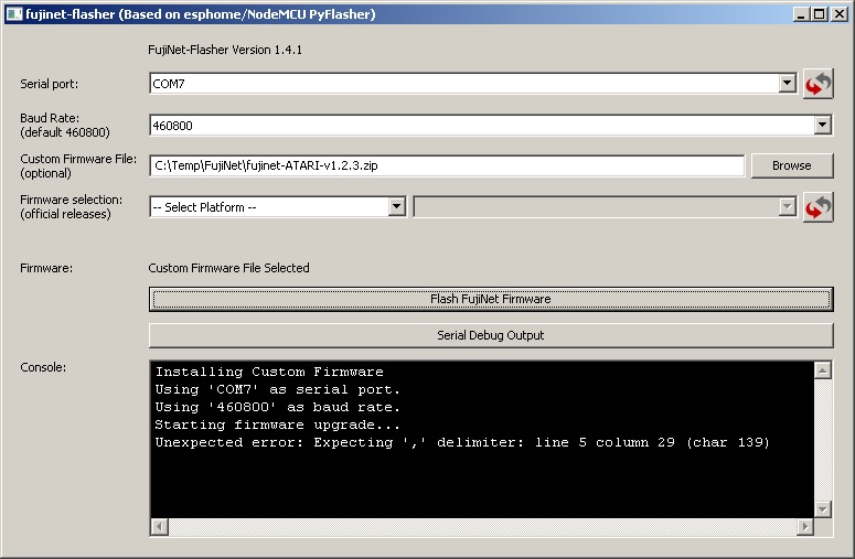

Erhard schrieb: Hmmmm.jpg
ZIP-Datei erst auspacken vielleicht?
Nein, das hab ich beim ersten mal gemacht und es war falsch.
Da hat sich das Tool beschwert, daß ich keine ZIP-Datei ausgewählt hatte.
Ergo ist eine ZIP-Datei richtig.
Entpack mal release.json und entferne die beiden "internen" Anführungszeichen vor "sio" und hinter "active" in dieser Zeile:
    "description": "Revert "sio: disk: don't process cmd if device not active"  This reverts commit 03749d02ec1ca4e6f8dfe4f4448fc093f79fdf4c.  ",
werde ich morgen versuchen (und dann wieder packen).
So, ich habe die .json-Datei angepaßt und das Archiv neu erstellt (unkomprimiert). Ich konnte die Firmware installieren und das Verhalten mit dem SIO Status-Kommando ($53) scheint weg zu sein. Egal ob ich Laufwerke mit FDSWAP tausche, mit FMOUNT entlade oder dies über die Webschnittstelle mache - es scheint perfekt zu funktionieren.
In so fern extremsten Dank!!!

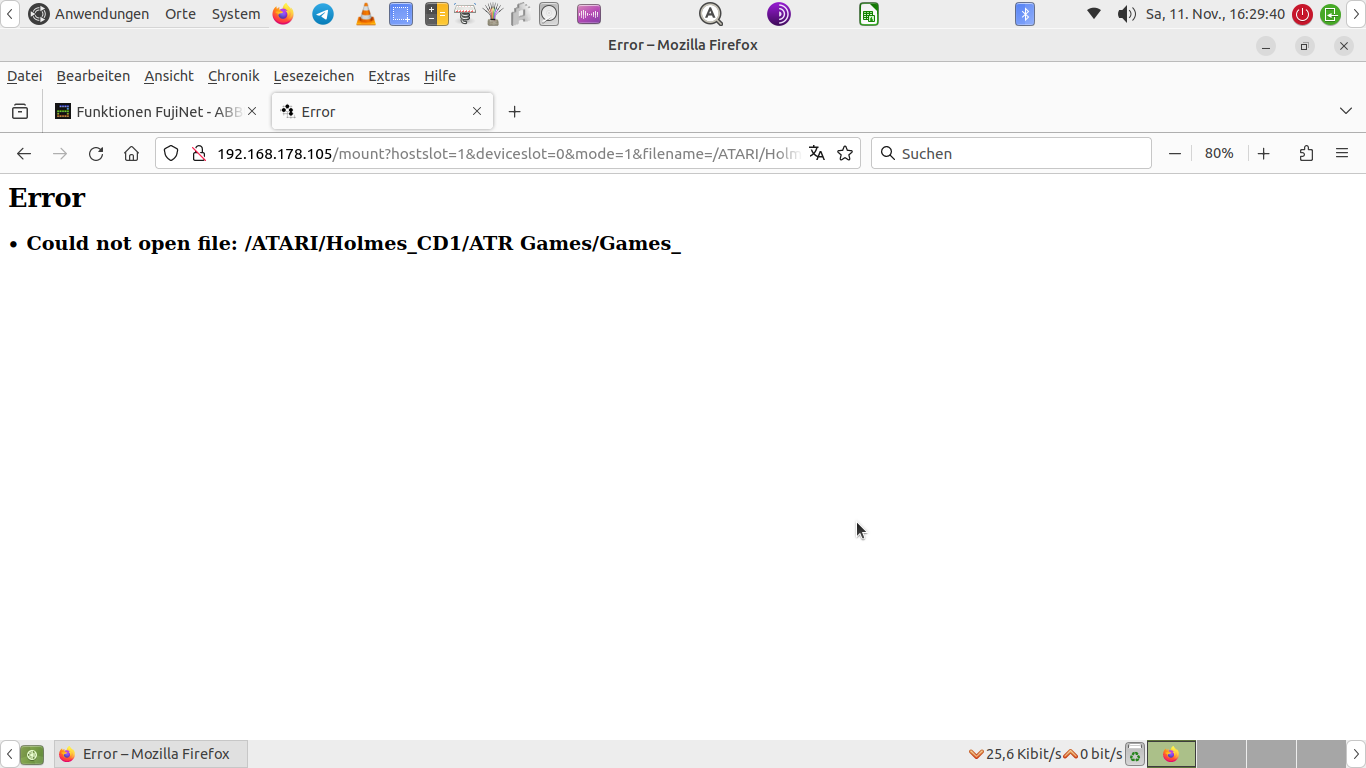

Allerdings bin ich bei den Versuchen über etwas anderes gestolpert:
Ich habe auf Host 2(1-8) fujinet-online.
Wenn ich via Webschnittstelle wie folgt versuche zu laden:
ATARI -> Holmes_CD1 -> ATR Games -> Games_# -> 221b Baker Street A.atr
und dann Verbinden als "Read" auf ein Laufwerk bekomme ich im Browser folgende Fehlermeldung:
URL: http://192.168.177.24/mount?hostslot=1&deviceslot=1&mode=1&filename=/ATARI/Holmes_CD1/ATR%20Games/Games_#/221b%20Baker%20Street%20A.atr Error Could not open file: /ATARI/Holmes_CD1/ATR Games/Games_
Über das FujiNet Menü klappt das.
Liegt vielleicht an dem "#" im Pfad.
Kann das bitte jemand verifizieren?
Vielleicht auch mit einer anderen Firmware?

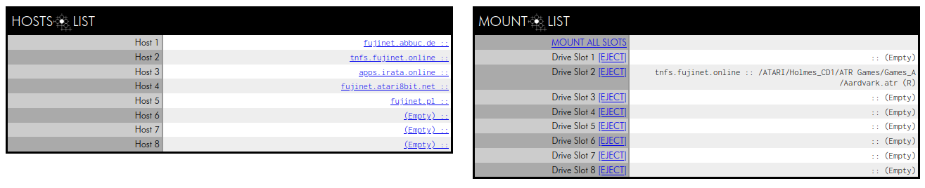

FujiNet Disk Swap Button
da Deine Connections deutlich besser sind als meine ...
Wenn man D1: und D2: via Disk Swap Button getauscht hat wird das Ergebnis weder in der WebUI noch im FujiNet Menü dargestellt.
Vielleicht könnte beim Disk Swap Button auch kurz zur Bestätigung eine der FujiNet LEDs 2x blinken für alle die, die entweder SAM nicht aktiv haben oder diejenigen mit Stereo-POKEY, denn bei vielen Erweiterungen sind SIO Audio (und BPI Audio) nicht eingemischt.

So, habe inzwischen die Zeit gefunden und mich auch getraut, das Update auf die v1.2 2023-10-14 18:40:00 gemacht.
Was ich allerdings immer noch nicht so hin bekomme: Eine Disk oder ein Programm, das in einem Slot gemountet ist, auf eine Diskette oder Laufwerk zu kopieren. Mit Dateien in einem Verzeichnis geht das ja, aber Sektorkopierer bleiben nach ein paar Sektoren hängen. Geht das mit gemounteten Online-atr's überhaupt?
Currock schrieb: Geht das mit gemounteten Online-atr's überhaupt?
das habe ich selber schon gemacht, allerdings bislang nur mit 90/130K.
